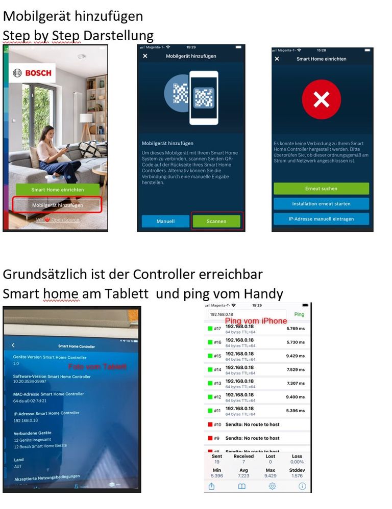

Der Fehler tritt gleich nach dem Scan vom QR-code auf. Ich habe mal die Steps im u.a. Foto zusammengefügt. Vieleicht hift es weiter.
Hm, auf dem Ping-Screenshot ist aber auch zu sehen "sent 19, received 7" und einige Pings mit "no route to host". Das sieht schon nach einem Netzwerk-Problem bzw. einer instabilen Verbindung aus.
