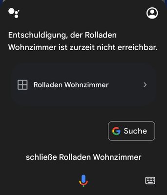

 Ich habe seit dem letzten Update auch das gleiche Problem.
Apple Siri funktioniert einwandfrei, jedoch Google Assistant meldet immer, dass das Gerät (Fußbodenheizung oder Rolladen) nicht erreichbar ist.
Berechtigung entziehen und Google Assistant neu setzen und Geräte neu verbinden hat nichts gebracht.
Was tun ?

Die Steuerung der Rolladen ging bei mir noch nie über die Google H
ome App. Es ging nur über Google Assistant. Jetzt habe ich eher das Problem, dass alle Geräte per Sprachsteuerung Google Assistant nicht mehr erreichbar sind. Vor dem Update war alles einwandfrei. Wie gesagt, über Apple Siri funktioniert alles tadellos.
