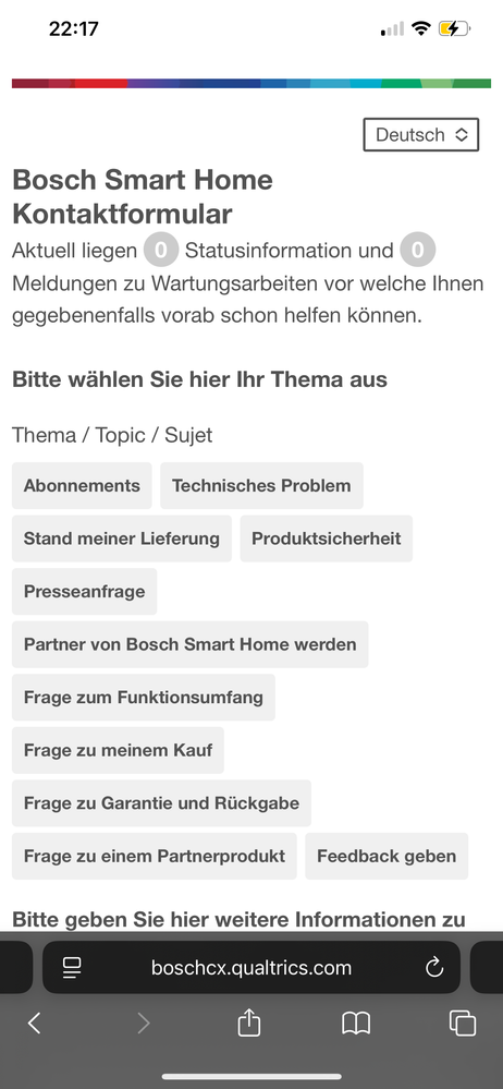

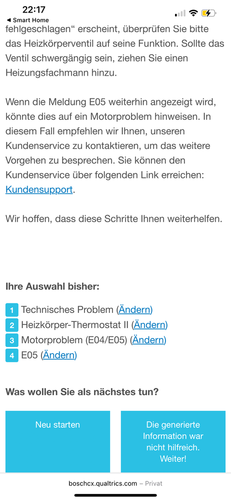

Ich wollte, so wie hier mehreren bereits geraten wurde, ein Ticket eröffnen, lande aber stattdessen in einer endlosen KI-Support-Schleife, die einfach immer wieder von vorne beginnt... Das kann doch so irgendwie nicht richtig sein und entspricht auch nicht meiner Vorstellung von Support! Ich wäre dankbar für Tipps!
Christine
KT3
Hallo @Chrisha1105 , auf der von der AI generierten Seite nicht auf den Link „Kundensupport“ drücken, sondern auf das Feld
Dann öffnet sich die Folgeseite, in der Daten wie Telefonnummer, MAC Adresse usw. für den Bosch Support eingegeben werden können.

@Chrisha1105 Einfach über die BSH App, Mehr, Hilfe & Kontakt und dann Kontakt probieren.
Wo genau landest Du in einer Schleife (Screenshot)?
Ich komme, wenn ich das mache, was du sagst, auf eine Seite, bei der ich angeben muss, welches Problem ich habe. Dann wird mir als einzige Möglichkeit eine AI-generierte Lösung vorgeschlagen, die leider keine neuen Erkenntnisse enthält. Wenn ich dann auf den Link zum angeblichen Kundensupport klicke, lande ich genau wieder auf der Seite, bei der es nur die AI-Hilfe gibt.
Dummerweise kann man hier irgendwie keine Posts löschen, ich habe also nun leider auf mich selbst geantwortet, statt auf deine Antwort... Na ja, ich hoffe, du kannst trotzdem alles verstehen. Vielen Dank schon einmal!

Ich kann mich den Klagen nur anschließen. Ein Thermostat II zeigt an verschiedenen Heizkörpern den Fehler schwergängiges Ventil an, die anderen Thermostate funktionieren an diesen Heizkörpern. Rücksetzen hat nichts gebracht, Die KI lotst mich x mal mit Zusatzfragen (teils völlig sinnlosen) durch ihren Prozess, stiehlt mir ewig Zeit und am Ende stehe ich mit der Antwort da den Service zu kontaktieren. Telefonnummer oder sonst was wäre zu viel verlangt. Kundenservice aus meiner Sicht mangelhaft.
KT3
Hallo @Claudio , ich finde es unglücklich gelöst und auch irritierend, dass der Hinweis zum Kontakt des Supports im Text aufgeführt ist, aber an dieser Stelle nicht deutlich wird, dass dieser Kontakt über die Schaltfläche „Die generierte Information war nicht hilfreich. Weiter!“ unten auf der Internetseite aufgenommen wird.
Tatsächlich ist der telefonische Supportweg mittlerweile reduziert worden und es ist schwierig, die Telefonnummer noch zu finden. Dafür habe ich aber Verständnis, da über das Kontaktformular die nötigen Informationen direkt elektronisch beim Support vorliegen und auch zusätzliche Funktionen wie bsp. Hochladen von Dateien möglich sind.
