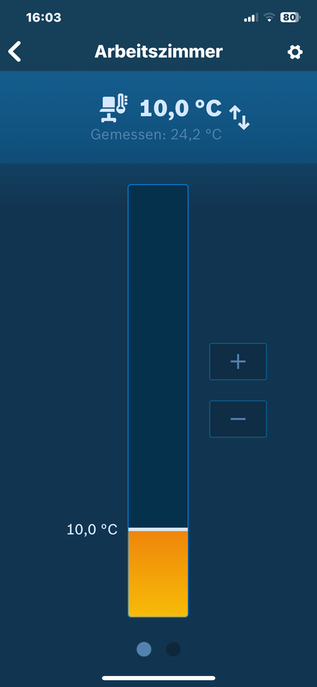

Hallo, nach einen Resett des Controllers gibt es mehrere Probleme. Ich habe vier 230v Raumthermostate und 2 Heizkörperthermostate im Einsatz. Die Fenster und Balkontüren sind mit Kontakten versehen. Die Thermostate stehen alle auf Handbetrieb und auf 10Grad in den Sommermonaten. Es lief alles ohne Probleme vor dem Resett und nach dem Anlernen des Controllers und Hinzufügen der einzelen Geräte ist es so, das nach dem Lüften die Temperatur sich selbständig auf 21grad erhöht !!!  So ist das für mich nicht mehr benutzbar wenn ich ständig die Temperatureinstellung kontrollieren muss. Ich habe zwar im Klimamanager eine Heizpause aktiviert...aber das wird das Problem ja nicht lösen !!

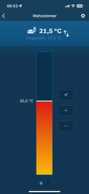

Kannst Du bitte mal alle 3 Seiten der betreffenden Raumtemperatur teilen?
Hallo Geomo, ja das mit dem Controller war wirklich sinnlos. Aber irgendwie war ich verzweifelt. Habe auch gestern eine Heizung aus dem Klimamanager rausgeholt und nach einer längeren Lüftung hat sich wieder die Temperatur von eingestellten 10 grad auf 19grad verstellt 😞
Was meinst Du mit den 3 Seiten ?

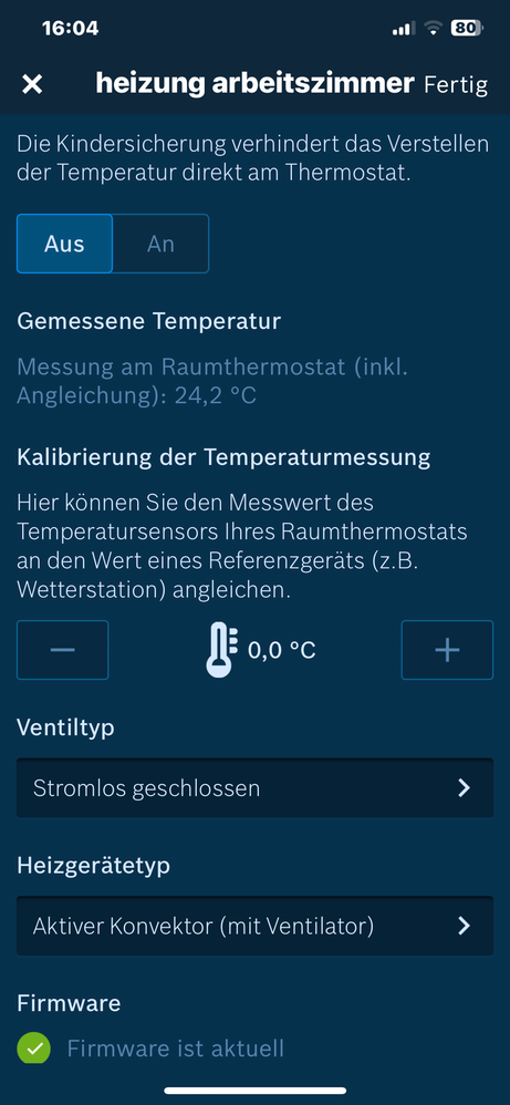

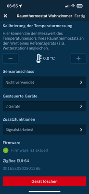

@GuenterB diese

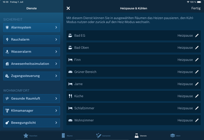

@GuenterB wieso stellt Du manuell auf 10°, anstatt unter Dienste, Klimamanager die Heizpause zu nutzen?
Ich würde zwar auch die echte Heizpause des Dienstes "Klimamanager" nutzen, aber es muss natürlich auch mit deiner Variante funktionieren.

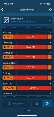

Hast du evtl. Automationen aktiv, die dir dazwischen funken und vom 👆 Betrieb in den 🕒 Betrieb wechseln? Zu bestimmten Uhrzeit, abhängig wie lange ein Fenster geöffnet ist usw. Da gibt es viele Möglichkeiten und erfahrungsgemäß ist das eine häufige "Fehlerquelle" durch Unwissenheit oder Unachtsamkeit.
Bei der echten Heizpause würden diese Automationen ignoriert werden, in deiner Konfiguration jedoch nicht. Vielleicht eine Spur.
Hallo Geomo und STdesign, Klar ist der Klimamanager der einfachste Weg aber der löst ja das Problem nicht. Die manuelle Einstellung benutze ich eigentlich weil ich ständig wechselnde Arbeitszeiten in der Woche habe und so bequem kurz vor Feierabend von der Arbeit aus meine Heizung anstellen kann. Ich werde aber nochmal alle Automationen durchschauen aber kann mir nicht vorstellen das ich die Heizungen da eingebunden habe.
