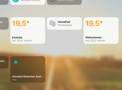

@Philip gibt es dafür eine bestimmten Grund? Wir haben keine Fußbodenheizung und das nervt:
BTW: Warmphase steht seit 04:00 auf 20° (soll ab 06:00), die bisher noch nicht erreicht wurden.
