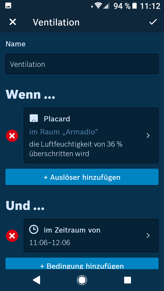

Habe den Kleiderschrank als Raum angelegt und dem Raumthermostat zugewiesen und einen Zwischenstecker damit verbunden. Dennoch meckert die App, dass ich ein Heizkörperthermostat zuweisen soll.

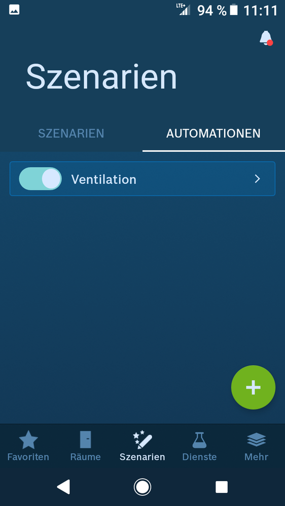

Bei der Automation habe ich bereits einen extra niederigen Wert eingesetzt - leider aber reagiert nichts. An / aus habe ich auch schon probiert.obenobenuntenuntenSzenarioSzenario
Die Meldung, dass kein Heizkörperthermostat zugewiesen ist kannst Du ignorieren. Los wirst Du die leider nicht.
Für die Automation gilt, was @Geomo schon sagte. Der Zwischenstecker wird nur eingeschaltet, wenn die Luftfeuchtigkeit zwischen 11:06 und 12:06 von unter 36% auf über 36% steigt.
