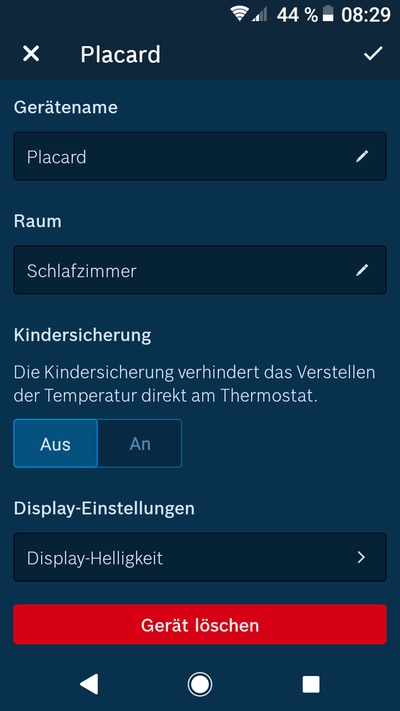

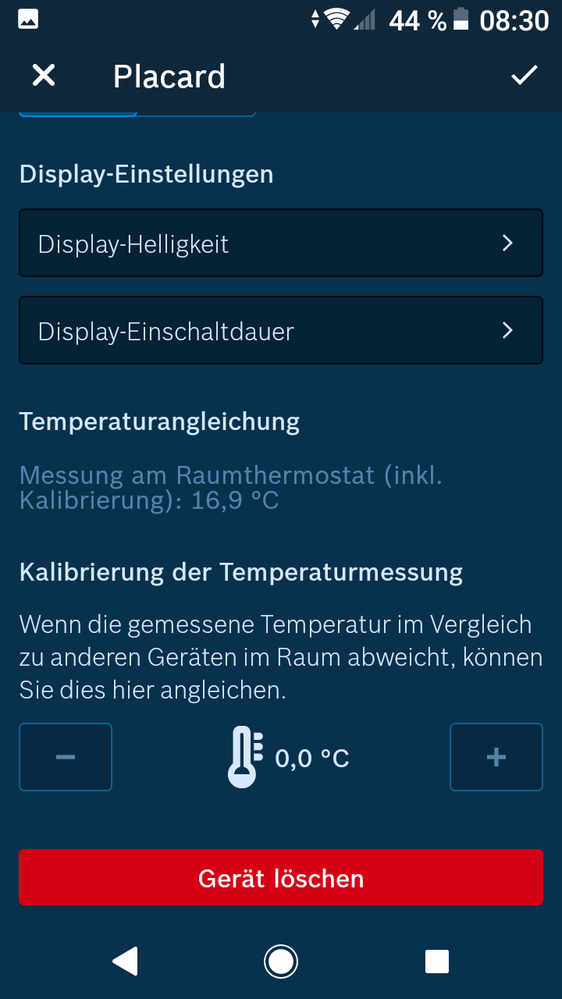

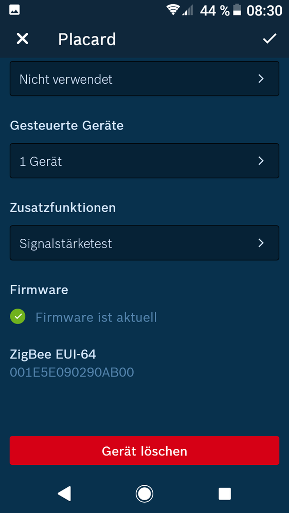

@Hesse Könntest Du Deine Raumansicht und die Einstellungen des RT hier mal bitte teilen?
Was für ein Smartphone nutzt Du?
Hesse
Seltsam, ich meine es schon gemacht zu haben - sehe es aber nicht in der Ansicht. Daher nochmal anbei die Screenshots. Das Handy ist ein Sony Xperia X compact mit Android 8.0RaumübersichtRaumübersichtRT mittigRT mittigRT obenRT obenRT untenRT untenRaumansicht DetailsRaumansicht Details

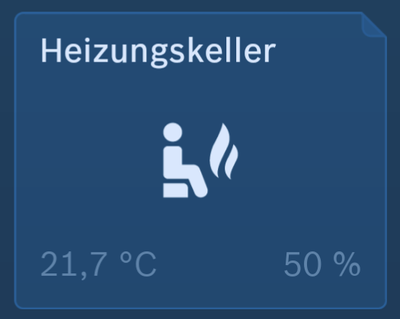

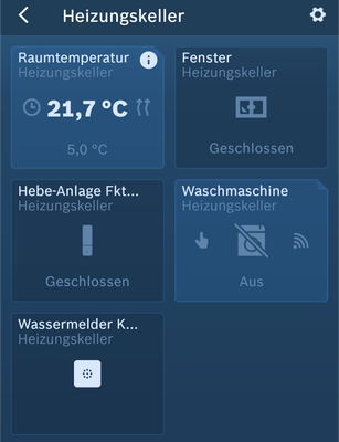

@Hesse Die Luftfeuchtigkeit wird doch in den Räumen bei Schlafzimmer angezeigt und Du kannst sie in Automationen verwenden.
Ich würde Dir aber empfehlen für den Schrank einen eigenen Raum anzulegen. Die Heizung im Schlafzimmer über den RT im Schrank zu steuern, macht wenig Sinn.
Hesse
Danke, das probiere ich mal aus. Ich fand es auch seltsam, ein Über-Thermostat zu verwenden. Allerdings hatte ich gestern bereits eine Automation dafür angelegt, die aber leider rnicht funktionierte. Mal schauen ob ich es mit der vorgeschlagenen Konstellation hinbekomme.
