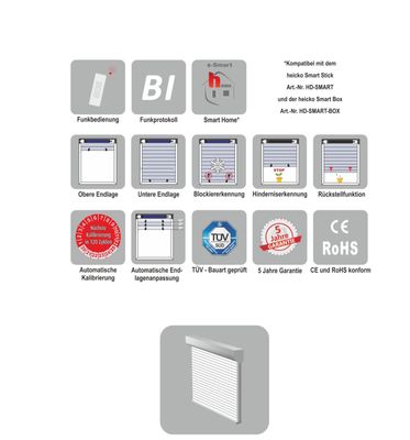

Leider musste ich beim anschließen feststellen das die Rolladensteuerung beim kalibrieren schaltet aber beim Rohrmotor keine Funktion ist und er es zum Schluss in der app den Vorgang abbricht.
Hier sind noch die Funktionen die mein Motor alles kann.
Der Motor hat nur Anschlüsse für L / N / PE, keine Chance. Für den Anschluss an die Rollladensteuerung II werden zwingend L (auf) / L (ab) / N benötigt.

Fernbedienung deutet darauf hin, dass es sich um einen Rollladenantrieb mit integrierter elektronischer Steuerung handelt. Der eignet sich nicht für die Rollladensteuerung II.
Eine Bosch Smart Home-Lösung mit "Fernbedienung" sieht so aus: Klassischer Rollladenmotor, direkt angeschlossen an eine Rollladensteuerung II, fernbedient über einen Universalschalter II oder Twist.
Zeig mal die Verdrahtung als Foto oder Anschlussbilder der Anleitung des Rollladens. Da wird man vermutlich erkennen, ob es (ggf. mit Einschränkungen) möglich ist das Ganze mit der Rollladensteuerung II zu kombinieren.
