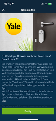

Bei mir bekomme ich das Yale Schloss nicht mehr in die BSH App integriert.. seit dem Update der yale app nur probleme.. hat das noch jemand?
Yep. Bei mir geht auch nichts mehr.
Ich fande das ganz toll von Bosch und von Yale.
Bosch schreibt auf keinen Fall das Update installieren wegen Funktionsstörungen,und Yale schreibt auf jeden Fall Update installieren ansonsten funktioniert das Schloß nicht mehr.
Fühle mich im Moment dermaßen verars...... von beiden Firmen.
@tommysg bin der Mail von Yale steht, dass die Home App bis 30. Juni Insassen werden muss. Es bleiben also noch 4 Wochen und 2 Wochen nachdem BSH die Verbindung zur Yake Home App hergestellt hat.
@Zelli Siehe hier den Beitrag von Sabrina.
Und check mal in der BSH App die Neuigkeiten! Die übrigens nach dem letzten App Update bei nächsten Start der App angezeigt wurden.
