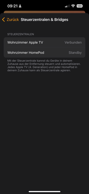

@tenthstreet Hast Du eine HomeKit Zentrale? Also einen HomePod oder AppleTV?
Ja habe ich. Ein homepod und einen appletv
tenthstreet
@tenthstreet Kannst Du Dein AppleTV  mal per LAN mit dem Router verbinden und es dann noch mal probieren?
Da Du in Deinem AP für HomeKit etwas für HomeKit freigeben musstest, schätze ich mal, da ist irgendetwas schief gelaufen.
