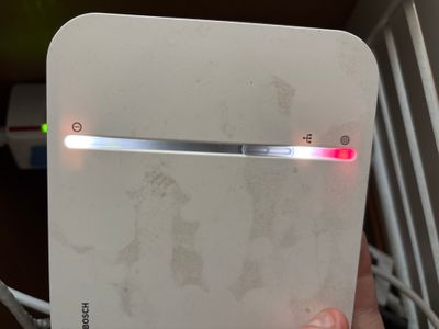

Bei meinem Smart Home  Controller blinkt die Cloud LED rot. Auch nach mehrfachen Neustarts. Ich hatte das System in meiner alten Wohnung laufen und es funktionierte tadellos. Jetzt ist es mit dem selben Router wieder verbunden und es geht nicht. Das Internet geht wunderbar. Ich verstehe es nicht.

Die Cloud LED blinkt rot. Ja, habe das mehrfach getrennt.
@Winrob3 Und die Power- und Netzwerk-LED leuchten weiß?

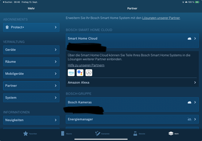

Was wird Dir in der BSH App unter Partner angezeigt?
Bitte dort die Verbindung zur Smart Home Cloud mal trennen und neu verbinden.

Power- und Netzwerk-LED leuchten weiß. Die BSH-App findet den Controller nicht. Die App hatte ich auch schon deinstalliert und neu installiert. Leider hat das auch nicht funktioniert.

@b0lle Bist Du mit der Smart Home Cloud verbunden? Siehe in der BSH App unter Mehr, Partner.
SHC II mit Funkstick und 63 Geräten (Gen I und II) seit 09.04.2017, praktisch alle Geräetetypen, 3 Kameras (Außen I und II, Innen II, mit Cloud+ und Audio+), Yale Linus 1 und 2, Hue-Bridge und Home-Assistent. APC-USV
10 Automationen.
iPhone 15 Pro und iPad Pro 11“ mit iOS 18.5, HomePod als HomeKit-/Matterzentrale
b0lle
Hi @Geomo ,
in der App erhalte ich keinen Zugriff auf den Controller. Ich denke die Anmeldung des Controllers in der Cloud scheitert.
@b0lle Wenn die Cloud LED blinkt erfolgt entweder ein Zugriff oder ein Update wird geladen. Hast Du den Controller mal für 10 Minuten von Strom und LAN getrennt?
10 Automationen.
b0lle
Ja das habe ich. Sogar über Nacht und der Router hat auch schon mehrere Restarts erfahren.
der LED blinkt übrigens rot
@b0lle Cloud-LED blinkt rot: Bosch-Cloudverbindung fehlgeschlagen.
Bist Du sicher das die Cloud LED blinkt (die mit der Weltkugel)?

b0lle
 ja absolut sicher
@b0lle Die Power- und Netzwerk-LED leuchten weiß. Damit solltest Du Zugriff über die App auf den Controller haben, wenn sich das Smartphone im Heimnetz befindet.
