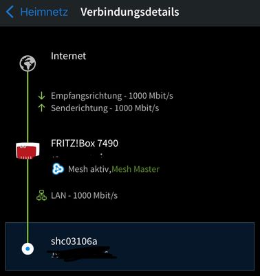

auch wenn ich in der App die IP des Controllers manuell eingebe kommt keine Verbindung zustande.
J-L
Seltsam, Du hast 1000MBit/s zum SHC, bei mir sind das nur 100MBit/s. Ich meine auch irgendwo gelesen zu haben, dass der SHC nur 100 kann. Versucbe doch mal in den Fritzbox Einstellungen 100Mbit/s fest einzustellen.
Versuche auch mal den SHC anzupingen. Kommt da eine Antwort?
b0lle
der ping klappt schon mal. Ich versuche mal die LAN-Verbindung zu drosseln. Allerdings lief der Controller bisher immer an dem LAN-Port

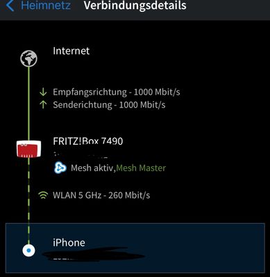

ich habe den Controller resetet. Hinten der Knopf. Dolange drücken, bis alle LED rot blinken. Kurz loslassen und wieder drücken. Dann blinken die weiß. Danach startet der neu. Habe die App auf dem Handy gelöscht und neu installiert und auch das Handy neu gestartet. Danach hat der sich verbunden. Bei mir lag es definitiv am Handy.
