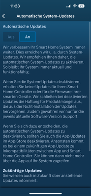

@RadAle Welche SW Version hat der Controller jetzt? Wenn die SW auf dem Controller älter als die App SW ist, kann es zu Problemen kommen.
Deshalb sollte in den App Einstellungen für den Controller das automatische Update aktiviert sein (Mehr, System, Automatische Updates)
BSH rollt nämlich die neueste SW für den Controller 2 Wochen vor dem App-Update aus, um solche Probleme zu vermeiden.

App und Controller waren bei den Problemen auf dem neuesten-gleichen Stand. Auto Update seit 2017 an. Darauf hattest du mich ja schon hingewiesen.
