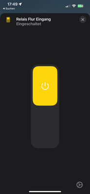

Bei mir wird das Relais mit SHC I in HomeKit angezeigt:
Und lässt sich natürlich auch schalten:
