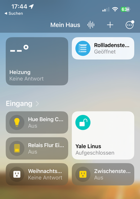

Bei mir wird das Relais mit SHC I in HomeKit angezeigt:
Und lässt sich natürlich auch schalten:

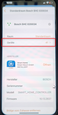

Hallo an alle hier im Thread,
wenn das Relais nicht in der normalen Ansicht auftaucht, dann überprüft mal bitte unter Steuerzentralen und Bridges und dann dort unter Geräte, ob das Relais dort zu finden ist. Wenn ja, dann ist es wahrscheinlich ein iOS Anzeigefehler und ihr müsst den Fehler bei Apple melden.
(Sorry für die schlechten Fotos)
@SmartHomeGuru Das hab ich auch alles schon versucht, aber leider ohne Erfolg. Und wie gesagt, als Schalter konfiguriert wird das Relais auch angezeigt.
