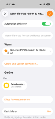

@tholo wie @SebastianH geschrieben hat, wird Impulssteuerung von Apple Home nicht unterstützt. Du könntest es aber versuchen, mit einem Übergabe vehement, zum Beispiel einem Zwischenstecker Kompakt zu lösen.
So machen wir es beim deaktivieren des Alarms über das Geofencing von Apöle Home.

Moin @tholo @ich verstehe die Problematik. Auch ich habe damals auf das BSH Relais gewartet und gehofft, das es mit HomeKit eine elegante Lösung für das Garagentor gibt. Aber nööö. Irgendwo hier im Forum war eine gute Anleitung, wie man das Garagentor mit dem BSH Relais bedienen kann. Bei mir habe ich das BSH Relais an den Garagenmotor zwecks „Impuls“ geschaltet. Am Garagentor selbst habe ich einen BSH Tür/Fensterkontakt II, damit ich bei der Automation in der BSH App den Zustand zuordnen kann, installiert. Hauptakteur ist der BSH Zwischenstecker II. Der dient u.a. zur Reichweitenverlängerung für das Relais und Tür/Fensterkontakt. In HomeKit habe ich dann die Szene erstellt „Garage öffnen“ = Zwischenstecker II wird eingeschaltet bzw. „Garage schliessen“ wird der Zwischenstecker II ausgeschaltet. Funktioniert tadellos. Man braucht dann nicht mehr mit dem Original Garagentor Funkschlüssel schalten, das öffnen und schließen erledigt dann „Siri“. Über „CarPlay“ habe ich mir die passenden Widgets als Favoriten gesetzt, da muss dann noch nicht einmal „Siri“ für mich arbeiten.
Ich hoffe ich konnte Dich bezüglich einer „elegantenLösung“ etwas unterstützen.
Gruß Hans

Vielen Dank für den Tipp. Ist zwar "von Hinten durch die Brust ins Auge" ,
aber das Ergebnis zählt. Ich habe jetzt neben der Automation auch die Szenen in Apple-Home angepaßt, so dass jetzt auch öffnen und schließen als Begriff genutzt werden kann.
Auf diese Weise kann man jetzt auch den Taster betätigen, ohne dass die Automation aus dem Tritt kommt.
