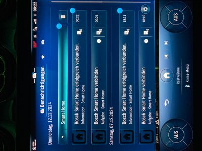

ich möchte von einer aktuelle Auffälligkeit bei der Verbindung von MBUX und BSH berichten und hoffe auf Tipps:
Ich kann via Scan des QR-Codes im Fzg. erfolgreich die Kopplung zu BSH herstellen. Nachfolgend klappt die Steuerung der Raumtemperaturen auch.
Nun der Haken: nach einer gewissen Zeit (es scheint dabei keine Rolle zu spielen, ob das Auto währenddessen durch Fahrbetrieb ununterbrochen an/online bleibt oder ob man das Auto abstellt), scheint die Kopplung verloren. Der Sprachassistent antwortet auf Befehle zur Smart-Home-Steuerung freundlich "es scheint als hättest du noch kein Smart-Home-Konto verknüpft...".
Kopple ich erneut via QR-Code -> geht's wieder los wie oben (ca. 1h erfolgreiche Steuerung des Smart-Home, danach nicht mehr).
Gemeinsam mit dem Telefon-Support von BSH habe ich die Berechtigung der Partner-Apps geprüft - die Berechtigung ist erteilt und bleibt in der Verwaltung der Berechtigungen für Partner-Apps auch erhalten (verschwindet also nicht nach der o.g. Zeit) -> "Daimler MBUX" ist aufgelistet.
  • Ich habe das Thema sowohl telefonisch als auch per Mail an den BSH-Support gemeldet (bislang keine Rückmeldungen, Ticket 1348887) als auch ein entsprechendes Ticket beim Support von mercedes me erstellt. Bislang kein Erfolg.
    Hat jemand einen Tipp für mich? Ich habe mich primär wg. der MBUX Steuerung für Bosch entschieden - leider kann mit seit 3 Monsten niemand helfen. 
  • Aktueller „Workaround“: vor jedem Fahrtantritt neu koppeln und nicht länger als 1h fahren… Dann funktioniert es innerhalb der Fahrzeit problemlos.
