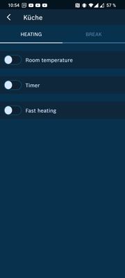

Um die Heizpause zu beenden, müssen seit dem letzten Update im Szenario alle Schalter deaktiviert sein:

Tatsache. Habe das eben probiert und es funktioniert. Ist aus meiner Sicht, aber alles andere als intuitiv. Ist das nun ein Bug oder ein Feature? Für mich eher Ersteres. Vielleicht gibt es dazu nochmals eine offizielle Info.
Hat @Schoeffel278 nach längerem Troubleshooting hier berichtet. Siehe auch diese Diskussion zu den (vermutlichen) Hintergründen. Die Kommunikation / Dokumentation dazu ist nicht wirklich ideal.
