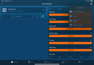

Teile auch gern mal die Einstellungsseite des betroffenen Thermostats.
@f0rest_pump dann hast Du eventuell die Warmphase auf 17° stehen. Könntest Du bitte mal  alle 3 Seiten der entsprechenden Raumtemperatur hier teilen?

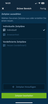

@m00se mit der neuen Funktionalität und Design der Raumtemperatureinstellungen kannst Du Dir mehrere unterschiedliche Profile anlegen. Z.B. mit 17° für die Übergangszeit.
Das ist gut in diesem Video dargestellt.

@m00se das funktioniert auch mit dem RT I, siehe unseren Raum mit RT I:
