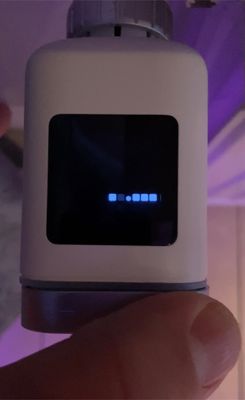

Moin,
Hab heute gerade das erste Mal Bosch Smart Home bei mir zuhause installiert.
Hab ein Starterset Bridge + Thermostat II gekauft.
Mein Problem im Moment: Der Thermostat sollte wohl die Temperatur anzeigen. Ich sehe stattdessen nur ein paar Punkte in der unteren rechten Ecke. In den Einstellungen über die App hab ich keine passende Einstellung gefunden.
Lediglich den Hinweis das ein Firmware Update in den Gängen ist das bis zu zwei Tage dauern kann?!
Könnte es daran liegen oder hat es einen anderen Grund?
Bis zu zwei Tage ist aber auch ne ziemliche Hausnummer. 🙈

@denjo Während des Updates ist die Funktion eingeschränkt.
Die Updatedauer hängt von der Signalqualität ab. Wenn Du bei der Installation gute Signalqualität hattest sollte es deutlich schneller gehen. Schau einfach in einer Stunde noch mal nach.

Firmware Update ist durch, Display zeigt aber immer noch nur paar Punkte in der unteren rechten Ecke an.
Ich würde mich da eher mal an den Support wenden. Das hört sich nicht normal an. Fehlendes Update hin oder her, aber die Anzeige sollte wohl tun.

@denjo Hast Du die Batterie schon mal für einige Minuten raus genommen. Danach gerne auch mal die Taste drücken, damit sich intern alles entlädt. Tritt der Fehler nach dem neu einsetzen der Batterien wieder auf?
Könntest Du bitte mal ein Bild davon senden?

Ich denke hier an Defekt und geh mal auf den Verkäufer zu.
denjo
Batterien waren vorhin für ne Stunde raus, danach Reset gemacht. Keine Änderung.
Regelung und Verbindung zum Hub funktionieren, Tasten lösen ebenfalls eine Veränderung aus.
Sieht mir inzwischen nach einem Defekt des Display aus. Wahrscheinlich wär mit der Einrichtung auch alles reibungslos gegangen wenn das Display iO wäre. Kam mir schon alles Spanisch vor.
Hab parallel ein Ticket bei Bosch eröffnet. Aber wahrscheinlich werde ich wohl über Tink/Vattenfall (Verkäufer) gehen.

Kurz mal ein abschließendes Feedback hierzu. Am Ende habe ich dann „endlich“ eine Ersatzthermostat erhalten, der Weg dahin war aber steinig.
Hat nach Eröffnung des Tickets (6.11) fast drei Wochen gedauert bis Ersatz da war (25.11).
Zwischendurch 3x mal mit dem Support telefoniert was die Sache wohl auch nur bedingt beschleunigt hat.
ich hoffe für die Zukunft dass das so eher die Ausnahme als die Regel war / ist.
Zumindest ist alles in allem das Endergebnis (Gerätetausch) erfreulich.
