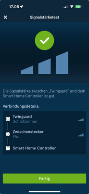

@BoeschHH Kannst Du bitte die Einstellungsseite des Twinguard teilen?
Was zeigt der Signalstärketest?
BoeschHH
so sieht es aus.so sieht es aus.
