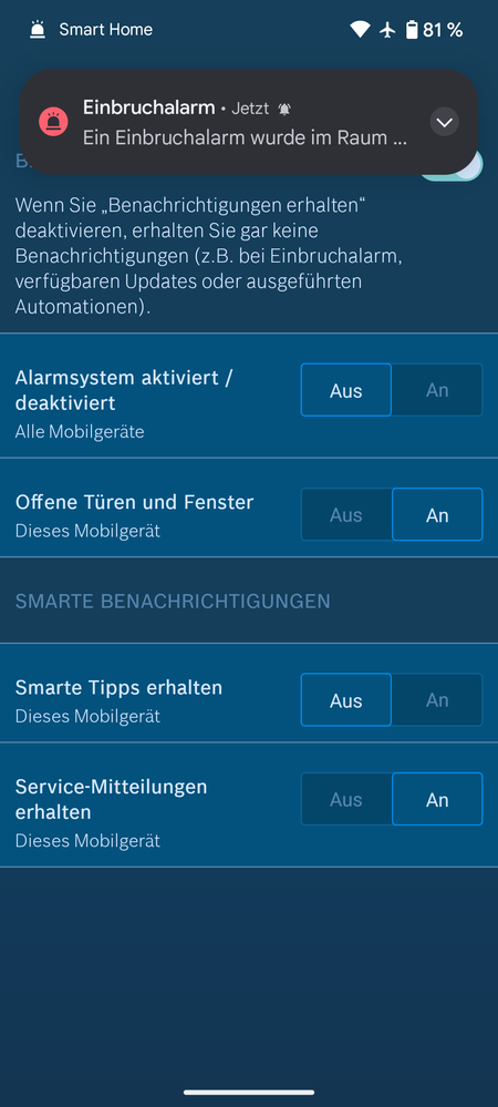

Dein Screenshot zeigt die Einstellung der Benachrichtigung des Alarmsystems.
Ist natürlich dennoch merkwürdig, dass dann trotzdem ein Alarm ertönt. Aber ist denn dass Alarmsystem an sich aus? Oder ist das dauerhaft angeschaltet? Am besten mal in der Favoritenansicht das Alarmsystem anlegen und nachschauen.

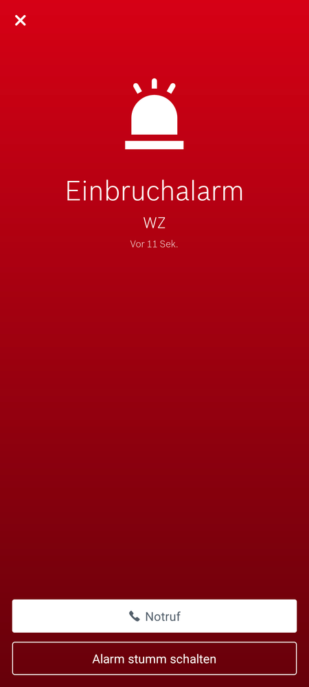

Android oder iOS? Was für eine Alarmmeldung ist das denn? Einbruchsalarm? Kannst Du einen Screenshot posten?
Brodti
Jeweils Android,
wir haben alles von der Generation II am Start.
Ja, es ist ein Einbruchsalarm der ausgelöst wird

Und wie man hier erkennen kann, ist das Alarmsystem deaktiviert, aber als Benachrichtigung ertönt trotzdem der Alarm.
Wenn ich den Übergeordneten Punkt "Benachrichtungen" deaktiviere, bekomme ich keine Alarme mehr

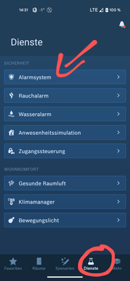

Ich habe kein Alarmsystem, der Alarm geht nur über mein Smartphone los.
Hast du denn Fensterkontakte oder Bewegungsmelder am Controller angemeldet hast? Dann könnte das Alarmsystem versehentlich aktiviert worden sein.
Fensterkontakte habe ich installiert
Hast du, ist immer dabei. Und dein Handy die Sirene.
Ich denke auch, das Alarmsystem wurde (unbeabsichtigt) eingeschaltet. Oder war es schon immer.
Bei deiner Frau ist die Mitteilung vermutlich deaktiviert. Bei dir war sie es ebenfalls, und wurde vermutlich durch das Update eingeschaltet (was natürlich nicht passieren sollte, bei anderen Mitteilungskategorien aber auch schon passierte). Deshalb der zeitliche Zusammenhang zum Update.
Brodti
Das scheint das Problem gelöst zu haben.
Ich habe auf der Favoritenseite das Alarmsystem zugefügt, es war aktiv, warum auch immer, denn in den letzten Tagen habe ich daran nichts verändert.
Wie dem auch sein, nun habe ich es deaktiviert und alles ist gut, keine Alarme mehr.
