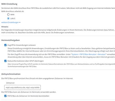

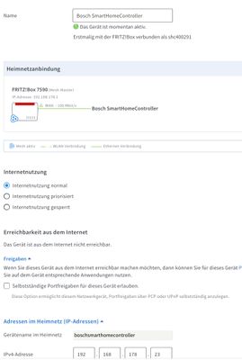

Bei dir ist IPv4 aktiv?
Die Fritz!Box mal neu starten?
hier meine Einstellungen der Fritz!Box (FW 7.5)

Nee, funktioniert halt leider nicht.
