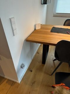

Hier habe ich dann schon alles mögliche versucht.
auch meine Zwischenstecker komplett zurück gesetzt und neu verbinden lassen, soweit das möglich war. Sie empfangen nicht mal auf 1 Meter Entfernung …
siehe Foto
@Mariusmü Wenn Du ein Gerät zurücksetzt, mußt Du dieses auch in der App unter Geräte löschen. Sonst lassen sie sich nicht erneut anlernen.

@Mariusmü was befindet sich hinter der Wand? Wenn dort z.B. der Router oder ein anderer Sender steht, kann das auch zu Problemen führen.
Hinter der Wand ist die Terrasse.
habe extra diesen Platz gewählt, da hier absolut nichts außer ein LAN + Steckdosen ist…
