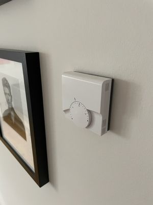

Unsere alten Thermostate sehen übrigens so aus:
Der schwarze Teil hat ungefähr die Hälfte der Höhe vom RT II eingenommen.

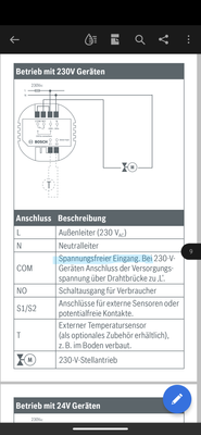

Danke @Stefan71242 für die ausführliche Beschreibung und Hilfestellung. Das hat mir sehr geholfen. Leider scheine ich hier ziemliche Verständnisprobleme zu haben bezüglich dieser Brücke zwischen "L" und "COM". Wozu muss man Strom an den COM Pin zuführen? Wozu ist dieser COM Anschluss überhaupt? Ich habe das Bosch Thermostat I auch in Gebrauch und da habe ich nur 3 pin angeschlossen und mein Stellantrieb funktioniert einwandfrei. Muss man diese Brücke verwenden oder kann man es auch lassen? Ich verstehe einfach nicht wieso ich beim vorherigen Bosch Thermostat nur 3 Anschlüsse verbinden musste und jetzt brauche ich diesen 4. Anschluss, den ich mit einer Brücke verbinden muss.
Vielen Dank an die Community für die Hilfe.
Beim Raumthermostat der ersten Generation gab es zwei Varianten, eine für 230 V und eine für 24 V. Bei der zweiten Generation gibt es nur noch ein Modell. Für 230 V-Stellantriebe muss man daher nun diese Brücke setzen, die bei der ersten Generation quasi intern fest verbaut war.
Für 24 V-Stellantriebe darf die Brücke auf keinen Fall gesetzt werden!
Morti
Vielen dank dass habe ich jetzt verstanden. 😀
Ok da ich 230v Stellantrieb habe brauche ich diese Brücke. 👍
Das ist in der Anleitung eigentlich ganz gut beschrieben:
  • Der Kontakt zum schalten des Stellantriebs ist potentialfrei
  • Deshalb musst du die erforderliche Spannung von außen anlegen.
  • Bei Nutzung für 230 V Stellantriebe macht man das sinnvollerweise als Abzweig von "L". Das ist die "Brücke". Der Rest sind die dir bekannten 3 Drähte.
  • Bei Nutzung für 24 V Stellantriebe wird der potentialfreie Kontakt stattdessen mit 24 V versorgt.
Der Unterschied zum alten Raumthermostat Fussbodenheizung (24V/230V) kommt daher, dass es früher 2 Versionen gab (24 V & 230 V). Heute nur noch eine Version, die universell verwendbar ist.
