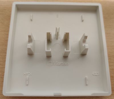

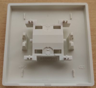

Ursprünglich wollte ich den Wandschalter in einer Einzeldose verbauen und dabei den mitgelieferten Rahmen verwenden. Dazu müssen die Fixierungen vom mitgelieferten Rahmenhalter abgebrochen werden, was ich leichtsinnigerweise gleich zu Beginn getan habe. Denn der Plan scheiterte am fehlenden Neutralleiter, weshalb der Einbau nun an anderer Stelle erfolgte. Dort ist ein "Merten Antik" 2fach-Rahmen vorhanden, für den die Fixierungen am Rahmenhalter offensichtlich nötig wären... Hier wäre eine weniger destruktive Lösung vielleicht sinnvoll.
Erfreulich ist, dass die vorhandene Wippe (Merten "System Fläche") gut hält, obwohl Merten-Wippen in der Kompatibilitätsliste nicht vorkommen.
Aufgrund der fehlenden Spreizkrallen und des gestutzten Rahmenhalters hängt momentan alles ziemlich lose in der Wand, nur gehalten von der Steckdose. Funktioniert, aber als Dauerlösung muss noch eine bessere Befestigung her.

Heute habe ich nochmal gebastelt, bin aber trotz Fortschritten leider nicht zum Ziel gekommen und habe alles zurückgebaut.
Das Problem mit dem Rahmenhalter konnte ich durch einkleben von Kunststoffecken in den Rahmen lösen. Darauf liegt der Rahmenhalter dann auf. Das sollte halten.
Gescheitert bin ich aber an der Befestigung in der Dose. Die vorgeschlagenen Dübel und Schrauben in den Ecken scheiden aus. Zum einen wären die Schraubenköpfe dem Rahmen im Weg. Könnte man vielleicht lösen, indem man Aussparungen ausfräst. Zum anderen würde aber sehr wahrscheinlich der Putz nicht halten. Da ist bei den Experimenten schon so viel weggebröckelt, dass ich nicht auch noch hineinbohren wollte. Ohne solide Spreizbefestigung ist da einfach nichts zu machen.
