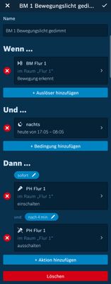

Hallo @SebastianHarder .Danke für die Info .Das ist interessant. Das werde ich dann mal ausprobieren. Wenn der Bewegungsmelder dann 3 Minuten inaktiv ist und ich das Licht nach 4 Minuten ausschalte, dürfte bei Bewegung das Licht nicht ausgehen. Bis zwischen der Minute 3 und 4 sich nichts bewegt.
Grüße.
Tatsache. Es funktioniert. Die kurze Pause ist weg. 😄
 statt 3 Minuten jetzt 4.
🙂 Da hatte ich ein Verständnisfehler.
Danke @SebastianHarder

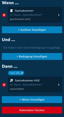

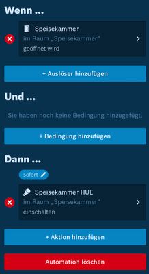

Kann ich leider so nicht bestätige.
Hier meine Automation.
Wenn ich die Türe innerhalb der 20sek. wieder öffne, geht das Licht aus. Und das pünktlich nach den 20sek. Der vorherigen Schleife.
"Türe geöffnet wird" ist ja auch kein Auslöser in deiner Automation. Du müsstest die Tür dann schon wieder schließen.
Hinterhaus
In einer andere Automation schon.
Ich benötige ja eine zum einschalten und eine zum Ausschalten!? Also zwei Automationen oder sehe ich das falsch?
Das, was ich weiter oben geschrieben habe, gilt für eine einzelne Automation. Automation A kann keine Aktion von Automation B stoppen. Die laufen jede für sich und völlig unabhängig voneinander. D.h. 20 Sekunden nach dem Schließen der Tür, wird die Lampe immer ausgehen, egal, was sonst eingestellt ist, außer die Tür wird innerhalb der 20 Sekunden nochmal geschlossen. Dann dauert es ab da wieder 20 Sekunden.
Benötigst du denn unbedingt diese Verzögerung an der Stelle? Ohne, dürfte es problemlos funktionieren.
Alternativ könntest du die zweite Automation ändern: Wenn Tür für mehr als 20 Sekunden geschlossen bleibt, dann sofort Lampe ausschalten.
Das sollte genauso funktionieren, wie du es möchtest.
Hinterhaus
„geschlossen bleibt“ ist die Lösung.
Danke!
