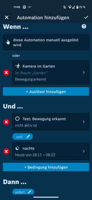

Ich würde es mit Hilfe eines Zustands machen, der die erneute Verlängerung des Zeitintervalls unterbindet.
Zur Inspiration (ich habe keinen Bewegungsmelder, deshalb hier am Beispiel der Außenkamera)
Hallo STdesign,
danke, aber genau das möchte ich ja nicht verhindern sondern eben eine Verlängerung erreichen.
