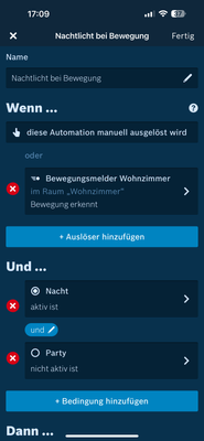

Hallo, gerne doch.
Bei gesetzten Zuständen Nacht und Party soll die Automation nicht greifen.
gestern
Das sollte so funktionieren. Das Licht schaltet bei Bewegung ein und bleibt an, solange immer wieder Bewegungen erkannt werden sowie "Nacht" aktiv ist und "Party" nicht aktiv ist. Diese Zustände setzt Du nur manuell?

Hallo Maurice,
Genau die Zustände setze ich manuell und Ja Bewegungslicht-Dienst ist deaktiviert.
