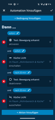

Ich würde es mit Hilfe eines Zustands machen, der die erneute Verlängerung des Zeitintervalls unterbindet.
Zur Inspiration (ich habe keinen Bewegungsmelder, deshalb hier am Beispiel der Außenkamera)
