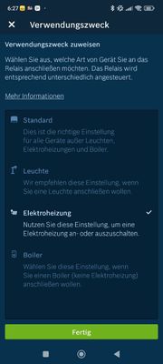

Stephan2020
Moin, ich wollte nur kurz berichten, dass jetzt alles funktioniert.
Als Verbrauchszähler habe ich noch einen Shelly PM mini mit verbaut.
