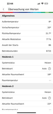

Wir haben Homematic, aber da gibt es auch eine „Rakete“. Haben wir gedrückt, aber es rauscht nicht. Ich glaube, die Anlage regelt sich runter nachts - egal, was ich tue. Aktuell ist die Vorlauftemperatur jedenfalls nochmal deutlich gesunken.

  1. Also 86 Starts in 6723 Betriebsstunden ist auch sehr gut. Dann ist die WP ja schon 2 Jahre installiert?
  2. Ja der Heizkreis 1 schein mit 18C in einer Nachtabsenkung zu laufen. Heizkreis 2 mit 22C scheint kein Nachtabsenkung zu haben oder befindet sich noch nicht in dieser (das kann man über nen Zeitplan festlegen)
  3. Das die Heizung nicht warm wird ist komisch. Deine Thermostate sind eigentlich sehr gut und reagieren sehr schnell. Auch stehen beide Heizkreise auf Heizen und damit sollten die Pumpen laufen. Bei ner VL von 33C müsste es am Rohr ja schon spürbar warm sein. Da stimmt was nicht

Hier scheint die Vorlauftemperatur in der APP die aktuelle Vorlauf-IST-Temperatur und nicht die Soll-Temperatur. Die Ist darf von der Regelung auch gerne mal drüber gehen. Du musst mal schauen ob es in der APP ne Möglichkeit gibt die Heizkurven einzustellen, wenn nicht, dann musst du an den Regler des Systems dran.
