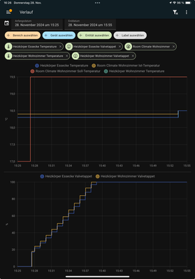

@Falschspieler Seit unsere Jungs im Studium sind, steht das Haus tagsüber leer und in Abwesenheit alle Thermostate auf 17°. Ich werde heute gegen 15.30 Uhr ins Homeoffice wechseln und wollte dann mal den Versuch mit +1° Offsettemperatur starten.
vor 31 Minuten - zuletzt bearbeitet vor 13 Minuten
@Ostholsteiner @Falschspieler hier die Kurve mit +1,2° Offset:
Die Heizkörper-Thermostat II starten bei 18% und öffnen dann im Minutentakt beginnend mit 6% (sprich 24% und Durchfluss), dann 7, 8 und 9%. Um dann nach 10 Minuten bei 100% zu sein.
Die Außentemperaturen sind aktuell so, dass die Heizkörper jetzt bei 100% Öffnung gerade mal Handwarm sind. Deshalb erfolgt die Aufheizung des Raumes momentan sehr langsam.
