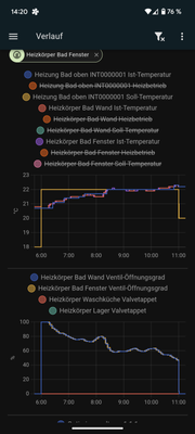

Bis ein Vernünftiges Update kommt habe ich mit Homeassistant und ein Paar Automatisationen das Heizverhalten nun deutlich verbessern können. Vorher Überheizen bis zu 0,5 Grad und 0,5 Grad unterheizen, was man deutlich gemerkt hat. Mal war es zu warm, mal zu kalt, ein hin und her. Ihr kennt das ja, muss ich nicht erläutern. Was mich auch nervt ist, wenn ich ein Fester aufmache und der Heizungstermostat sich ausschaltet dauert es wieder ewig bis aufgeheizt wird.
Ich habe zuerst mir einen Sensor gebaut, welcher die Differenz zwischen der aktuellen Raumtemperatur und der Soll-Temperatur berechnet:
- name: "Soll-Ist-Diff-Temperatur-Bad-Boschheizung"
unit_of_measurement: "°C"
device_class: "temperature"
state_class: "measurement"
state: >
{{ (states('sensor.raumthermostat_bad_temperature'))|float(0)-
(states.climate.room_climate_bad.attributes.temperature)|float(0)}}
Dann habe ich eine Automatisation erstellt, diese prüft ob die Differenz zwischen Soll und Ist Temperatur unter 0,1 Grad ist und ob das Heizungsventil weniger als 20% geöffnet ist (weil unter 20% findet ja kein Durchfluss statt). Wenn beides erfüllt, wird das Raumthermostat auf Schnellaufheizen (Boost) gestellt, was zur Folge hat, dass das Ventil für 9 Minuten auf 80% aufgestellt wird und der Heizkörper sich schön aufheißt und das sofort. Dann wird 15 Minuten gewartet, bis die Automatisation erneut ausgeführt werden kann. Meistens ist entweder das Ventil nach den 15 Minuten über 20% geöffnet und die "normale" Regelung ist wieder aktiv oder die ist Temperatur ist gleich der Soll-Temperatur und die Automatisation ruht.

Man muss natürlich etwas experimentieren, da jeder Raum anders reagiert. Mit der Wartezeit hab ich zum Beispiel im Wohnzimmer 20 Minuten eingestellt, da es besser funktioniert. Muss man halt richtig gut beobachten.
Aktuelles überheizen: 0,1-0,2
Aktuelles unterheben: 0,1-0,2 (in Ausnahmen mal 0,3)
