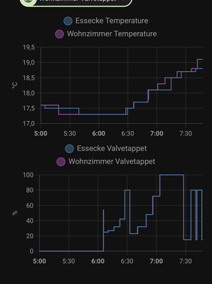

@Sabrina bei uns hat sich das Aufheizen seit dem Update weiter verschlechtert.
Heute früh wird es im Wohnzimmer nicht warm.
Um 06.05 Uhr startet die Warmphase:

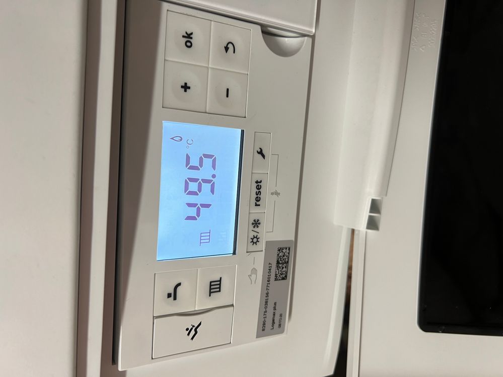

Die HT II regeln aber schon bei 17,5° ab und öffnen erst 1 Stunde nach Start der Warmphase zu 100%. Nur um dann bei 18,5° (-1,5°) wieder auf 15% Ventilöffnung zu gehen.
Mit „15%“ Ventilöffnung erfolgt kein Durchfluss am Ventil. Es ist keinerlei Strömungsgeräusch am Ventil zu hören und der Zulauf kühlt aus, bei 49,5° Heizkreistemperatur:
BE3EF160-B2A1-448F-BE6D-9F6236C3C3BE.jpegCEF53E4A-DA5A-433C-A4D4-2056F31B2A3B.jpeg Ganz im Gegensatz zu den HT I. Diese öffnen, auf dem selben Heizkörper und Ventil montiert, das Ventil tatsächlich auch bei <10% Ventilöffnung.
Seitdem versuche mit der 🚀 den Raum warm zu kriegen.
