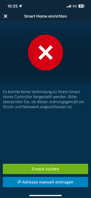

Habe gestern Abend versucht, das Update zu starten.
Seitdem findet der SHC1 keine Verbindung mehr zu meinem Netzwerk.
Verbindung zu Strom / Netzwerk habe ich bereits mehrmals getrennt - ohne Besserung (Netzwerk-LED blinkt rot). App zeigt folgende Meldung:
@Bastian bitte mal 15 Minuten warten. Das haben wir gestern schon festgestellt, das der Controller nicht erreichbar ist, während die Update auf den Controller herunter geladen wird.

Das Problem besteht jetzt schon seit fast 12 Stunden. Wie gesagt:
@Bastian das ist logisch. Wenn keine Netzwerkverbindung besteht (Netzwerk LED rot), kann auch keine Software geladen werden. Hast Du schon mal eine anderes LAN Kabel und einen andern Port am Router versucht?

@Geomo Ja, schon alles versucht. Das Problem habe ich seitdem ich das Update gestartet habe (oder kurz danach? Hatte den SHC bzw. App nicht die ganze Zeit im Blick).
Ich kann auch nicht sagen, ob das Update durchgeführt wurde oder nicht..
@Bastian Hast Du den Controller nur kurz getrennt? Bitte mal für >10 Minuten komplett trennen, damit er sich elektrisch komplett entlädt.
Sitzt das LAN Kabel fest im Controller?

@Geomo Bzgl. Trennung schon alles versucht - mal 10 Sekunden, mal 10 Minuten, mal 15 Minuten usw., es kommt immer der Netzwerkfehler.
Das LAN-Kabel sitzt fest im Controller.
Vor dem Starten des Updates hat ja alles ohne Probleme funktioniert...
Hallo @Bastian,
dürfte ich auch dich bitten, mir deine MAC-Adresse in einer privaten Nachricht zu senden und ein Systemprotokoll hochzuladen? Dann kann sich unser Serviceteam das ansehen.
