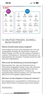

Also mich würde es auch interessieren ob und wann es bei Corporate Benefits in den Deal mit reinkommt.

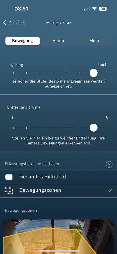

Wir können Bewegungszonen einrichten. Damit ist der Erfassungsbereich der Kamera definiert. Welchen Zweck hat dann die Entfernungseinstellung, in der die Kamera Bewegungen erkennen soll?

@Elektrostylezzz @BigDaddy @cristiano1976pt in der Vergangenheit gab es Rabatt über Corporate Benefits frühestens 1/2 Jahr nach Verkaufsstarf eines neuen Gerätes.

Mit dem 1/2 Jahr habe ich gerade oben gelesen. Danke dafür.
Ansonsten findet man aktuell nur den Hinweis, (Mittig im Bild) dass die Eyes II ausgeschlossen ist.

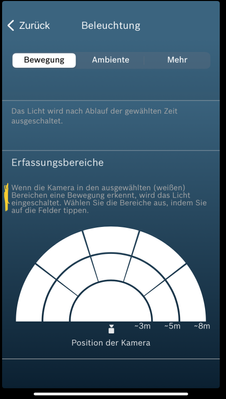

@Geomo , ich kann irgendwie nicht Direkt auf Deinen Kommentar antworten. Ich meine nicht das Licht, sondern die Bewegungserfassung.IMG_5157.PNG

Es gibt scheinbar immer noch das Problem mit vorbeifahrenden Autos, wenn die Scheinwerfer an sind. Normalerweise dürfte nach dieser Einstellung kein Auto erfasst werden. Sie werden aber erfasst.IMG_5157.PNG
Hi @Lotti , in den beiden obersten Stufen Empfindlichkeitsstufen arbeitet nur die Videoanalyse und der Radar wird nicht mehr verwendet. Der Entfernungsslider hat dann auch keine Auswirkung mehr. Wir werden versuchen, das in zukünftigen App-Updates klarer darzustellen. Wenn nur die Videoanalyse aktiv ist, dann darf z.B. am Tag kein Schatten eines Autos und in der Nacht kein Scheinwerferlicht die Bewegungszone "berühren", sonst hast du einen Clip. In deinem Fall würde ich eher nicht die beiden obersten Empfindlichkeitsstufen verwenden, sondern die darunter und dann mit dem Entfernungsslider arbeiten.

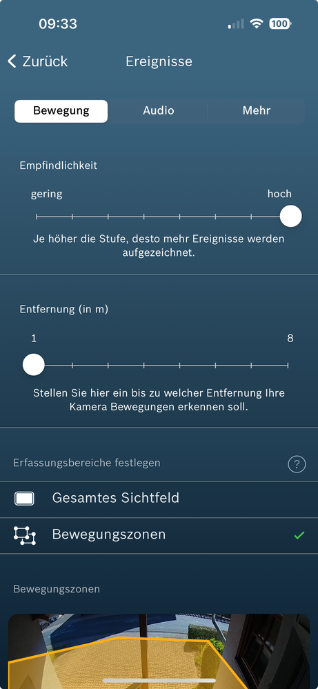

@Michelle , @Ulrike. Bitte um Weiterleitung an die Entwicklungsabteilung und um Kommentar. Dieses Mal bin ich auch enttäuscht. Die Strasse ist 8m von der Kamera entfernt. Außerdem ist sie außerhalb des eingestellten Erfassungsbereiches. Ich habe die Entfernung auf einen Meter eingestellt. Trotzdem wird alles auf der Strasse erfasst. Auch wenn ich den Strassenbereich hier nicht eingeschwärzt habe, dürfte das nicht passieren. Ich dachte, mit der neuen Radarerfassung wird die neue Kamera besser als die alte. Scheinbar nein.Bildschirmfoto 2024-07-09 um 09.33.32.jpeg.png
Hallo @Lotti
Das wurde hier erklärt.
https://community.bosch-smarthome.com/t5/funktionen-und-nutzung/deine-fragen-zur-eyes-au%C3%9Fenkame...
Stelle Bitte mal testweise die Empfindlichkeit mind. Zwei Stufen runter und teste es erneut.

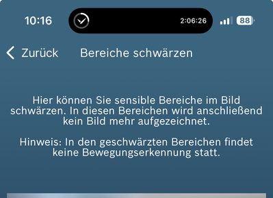

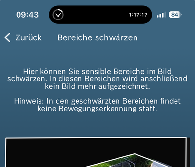

@Lotti Warum schwärzt Du nicht einfach den Bereich der Straße?
Wie ich Dir schon geantwortet habe, wird in der geschwärzten Zone nichts erfasst:
Die Entfernungen sind Grundeinstellungen für einen 180° Radius.
Wenn Du innerhalb dieses Radius Bereiche ausgrenzen willst, kannst Du dies durch Schwärzungen und Bewegungszonen erreichen.
10 Automationen.
Mache ich noch. Will erst mal die anderen Einstellungen testen. Wie schon gesagt, bei der alten Kamera hat das Schwärzen nur den geschwärzten Bereich abgedeckt. Meldungen gab es in dem Bereich trotzdem. Aber ich mache das noch und berichte.
@Lotti Dann probier doch bitte mal den Bereich der Straße zu schwärzen. Dort wird dann nicht mehr aufgezeichnet und Du siehst den Bereich auch nicht mehr im Livebild.
