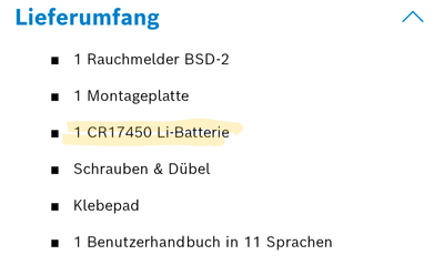

Ich habe die Twinguard ausgetauscht, nachdem ich nach zwei Jahren nur Probleme hatte. Einer hatte immer angezeigt, Batterie leer. Die waren neu, voll und 2 Minuten eingebaut. Ich habe dafür RWM II eingebaut, aktuell habe ich keine Probleme. Was ich nicht verstehe, dass diese bei dem Preis nicht mit Batterie ausgeliefert werden.
Sollte nicht so sein. Vielleicht einfach übersehen?
