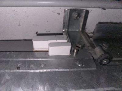

@Ami hat die Zwischenposition nach meinem Verständnis anders gelöst: Zwei Magnete am Tor - einer ganz unten, einer etwas weiter oben. Fensterkontakt so an der Wand, dass er bei ganz geschlossenem Tor auf Höhe des oberen Magneten ist. Der Impuls zum Stoppen wird dann anders als bei dir nicht zeitverzögert ausgelöst, sondern über den Auslöser "Fenster wird geschlossen" , wenn der untere Magnet den Fensterkontakt erreicht. Das funktioniert aus beiden Richtungen.
Ami_0-1726001687424.jpeggenau

Ami
 Hallo, wenn ich den Relaisschalter normal drücke , geht es auf oder zu (Bzw stoppt). Wenn ich die Automation starte, sage ich ihm, er soll nochmals einen Relaisimpuls senden, sobald der Fensterkontakt „zu“ meldet. Das ist aber nicht die finale Position sondern der im Baumarkt gekaufte Magnet, so dass ein Spalt offen bleibt. Damit ich im ganz geschlossenen Zustand (ohne Spalt) auch sehen kann, dass die Garage wirklich zu ist und der Fensterkontakt geschlossen meldet, habe ich den Bosch-Magnetkontakt an die geschlossene Position geklebt.

- den zweiten Magneten sieht man ja auf dem Foto nicht, oder bin ich blind? Kannst du ggf auch ein Foto posten? Danke!
- bei dir Bewegt sich der  Fensterkontakt mit dem Tor und die Magnete haben feste Position?
- gehe ich Recht in der Annahme, dass bei Dir das Tor dann als "Geschlossen" angezeigt wird, wenn es in der "Lade"-Position steht? Ist es nicht etwas verwirrend (so wie meine Szenarien :D) ?
- kannst Du ggf ein Screenshot von der Automation für "bewege in die Ladeposition" ebenfalls hier posten? das macht es ggf für andere und mich verständlicher, Danke!
