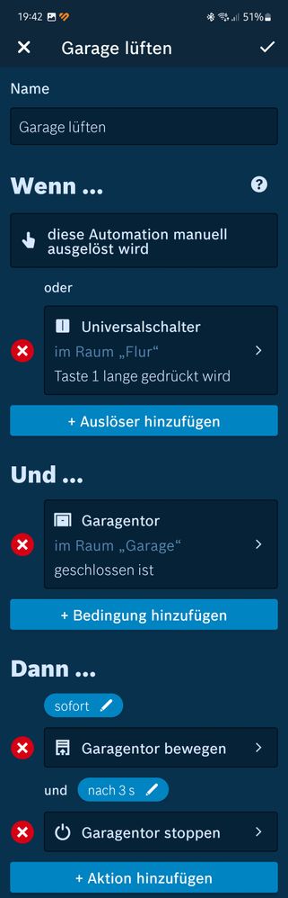

Ausgangssituation:
Gagagentor mit Funkauslöser im Auto und ein Taster in der Garage neben der Tür.
Wenn wir bisher wegfahren wollten, so mussten wir erst Garagentür aufschliessen und dann den Taster betätigen, damit das Tor aufgeht. Das wollten wir gerne bequemer gestalten. Da wir nun seit Monaten die Fussbodenheizung nach und nach auf Smarte Thermostate umgestellt haben, haben wir uns auch hierfür für BSH entschieden.
Lösung:
Smartes Relais angeschlossen, und zwar parallel zum vorhandenen Taster, dann ein Fensterkontakt um festzustellen, ob das Tor geschlossen ist und ein Universalschalter neben der Eingangstür.
nun können wir per Universalschalter und/oder per Handy das Garagentor jederzeit zusätzlich zu den alten Möglichkeiten öfnnen und schliessen.
Wünsche:
Aber wie es immer so ist, fallen einem dann schnell weitere Sachen ein, die man besser machen könnte, wenn man schon das eine Problem gelöst hat 🙂
Sehr oft öffnen wir das Tor nur ein wenig zum Lüften.
Aber auch das hier Gelöst: Garagentor "fast" schließen möglich? - Bosch Smart Home Community - 57091 (bosch-smarthome.c... von @Ami beschriebenes "Ladeszenario" geht auch in die gleiche Richtung. Wir laden unser Auto auch oft so und dafür werden wir auch diese Lüftungsposition nutzen.
Dafür haben wir eine Automation angelegt
dabei haben wir folgende Probleme.
das geht nur vom geschlossenem Zustand aus, was bei uns 99% ausreichend ist. Aber manchmal möchte man ja aus dem geöffneten Zustand "fast schliessen", so wie in der verlinkten Disskussion. Hat jemand hierfür ggf Lösungsvorschläge? Das mit zwei Magneten hab ich leider nicht ganz verstanden. Bei uns ist der Fenstekrkontakt an der Wand und Magnet am Tor, müsste dann ja andersum? an welchen Positionen habt Ihr diese jeweils platziert?
Problem 2: steht das Tor in der Lüftungsposition und man löst einen Impuls aus, dann fährt das Tor dann wieder nach unten und schliesst. In den seltenen Fällen wollen wir das Tor aber eher komplett öffnen, um wegfahren zu können. Dann muss man entweder warten, bis das Tor unten ist und dann noch mal auslösen oder man löst den Impuls 3 mal schnell hinter einander aus.
also bewegen nach unten, stoppen, bewegen nach oben. Würde man den Zustand wissen (welche Richtung ist die nächste), könnte man ja je nach Zustand unterschiedliche Automationen dafür anlegen.
Ich habe das versucht, dann aber verworfen, weil es nur funktioniert hat, solange man nur Universalschalter oder das Handy nutzt. dafür hab ich mit zwei Zuständen gearbeitet
- Tor bewegt sich
- und nächste Richtung ist öffnen (jeweils ja/nein)
Wenn aber der alte Taster oder der Funkauslöser im Auto genutzt werden, werden diese Zustände nicht manipuliert und schon ist alles "kaputt"
Denke ich zu kompliziert? Ich wünsche mir eine Lösung wie bei den Rollos, wo man entscheiden kann in welche Richtung sich das Tor bewegen soll

am 10. September 2024 21:21
Ob alle deine Wünsche komplett umsetzbar sind, weiß ich gerade nicht. Aber der Reihe nach:
Das kannst du erreichen, indem du nach einer Zeit x (die das Tor bis zur gewünschten Position braucht) erneut einen Impuls gibst. Dann stoppt das Tor. Diese Funktion auf eine eigene Taste des Universalschalters legen.
Wenn du das eben genannte machst, erreichst du mit dem nächsten Impuls genau das. Das Tor öffnet wieder.
Das hat Bosch nicht in der Hand. Garagentorantriebe ermöglichen dies nicht, weil es keine zugänglichen Leitungen für "Auf" / "Zu" gibt. Wäre das so, bräuchtest du das Relais nicht, sondern könntest eine Rollladensteuerung nehmen.

am 10. September 2024 21:33
ja genau, leider..
"Wenn du das eben genannte machst, erreichst du mit dem nächsten Impuls genau das. Das Tor öffnet wieder."
eben nicht.
1) Tor geschlossen
2) Es wird die Lüftungsposition gefahren
3) das nächste Impuls würde ja das Schliessen auslösen und nicht weiter öffnen

am 10. September 2024 21:49
Verständnisfrage: Wieso hast Du zwei unterschiedliche Aktionen "Garagentor bewegen" und "Garagentor stoppen"? Sind das Szenarien? Falls ja, was tun diese jeweils?
Erlaubt das Tor überhaupt gezieltes Starten / Stoppen (und beim Starten eine Vorgabe der Richtung)? Mit nur einem smarten Relais kannst Du doch eigentlich nur einen Impuls auslösen. Wie das Tor darauf reagiert hängt davon ab, ob es gerade fährt oder steht - und falls es steht, in welche Richtung es zuletzt gefahren ist.

am 10. September 2024 22:09
@Maurice ja sind Szenarien und lösen jeweils ein Impuls aus, fand das so nun etwas "lesbarer" in den Automationen
Das Tor erlaubt jeweil immer nur ein Impuls mit abwechselnder Wirkung
Impuls1: Bewegen in eine Richtung
Impuls2: Bewegung stoppen
Impuls3: Bewegung in andere Richtung
usw
Daher ist es auch mein Problem nötige Automationen die eine bestimmte Richtung erfordern zu realisieren

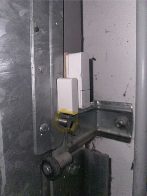

am 10. September 2024 22:51
Hallo, wenn ich den Relaisschalter normal drücke , geht es auf oder zu (Bzw stoppt). Wenn ich die Automation starte, sage ich ihm, er soll nochmals einen Relaisimpuls senden, sobald der Fensterkontakt „zu“ meldet. Das ist aber nicht die finale Position sondern der im Baumarkt gekaufte Magnet, so dass ein Spalt offen bleibt. Damit ich im ganz geschlossenen Zustand (ohne Spalt) auch sehen kann, dass die Garage wirklich zu ist und der Fensterkontakt geschlossen meldet, habe ich den Bosch-Magnetkontakt an die geschlossene Position geklebt.

am 11. September 2024 08:58
@Ami vielen Dank
Fragen dazu
- den zweiten Magneten sieht man ja auf dem Foto nicht, oder bin ich blind? Kannst du ggf auch ein Foto posten? Danke!
- bei dir Bewegt sich der Fensterkontakt mit dem Tor und die Magnete haben feste Position?
- gehe ich Recht in der Annahme, dass bei Dir das Tor dann als "Geschlossen" angezeigt wird, wenn es in der "Lade"-Position steht? Ist es nicht etwas verwirrend (so wie meine Szenarien :D) ?
