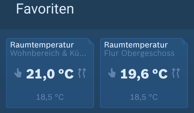

 Hi Leute ich nutze das smart Home mittlerweile 3 Wochen und ich liebe es. Aber eine kleine Sache habe ich die mich etwas stört bzw ich den Sinn nicht ganz verstehe. Sieht man auf mein Bild merkt man, dass die Uhr aktiviert ist aber nur leicht Grau hinterlegt. Die Heizung ist auf 17 Grad wie gewollt da es ca. 5 Uhr morgens ist. Warum sind also die geschwungen Pfeile weiß und nicht so wie die Uhr leicht gräulich? Ich persönlich würde es sinnvoller finden wenn entweder die Uhr und die Pfeile beide Grau sind da ausgewählt. Die Pfeile aber dann weiß werden wenn tatsächlich geheizt wird. Wenn ich in der Arbeit bin und die app öffne habe ich durch die weißen Pfeile dauernd den Eindruck, dass die Heizkörper laufen obwohl die Temperatur eigentlich erreicht ist.

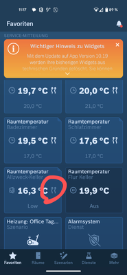

Ich kann die weißen Pfeile wie folgt aktivieren:
  1. in eine Heizung-Szenarie gehen
  2. mir die Einstellung anschauen, ohne Änderungen
  3. Fenster wieder schließen
  4. Im Überblick sind die weißen Pfeile in den heizbaren Räumen weiß. Wenn ich die App schließe und wieder öffne, sind sie wieder grau.
Thermostatventile in beiden Räumen sind 0% offen.

Tatsächlich, kann ich reproduzieren! Verrückt.
Die Pfeile werden dann bei allen Räumen weiß, nicht nur bei den im Szenario verwendeten.
Stimmt. Klappt auch bei mir.
Ich hatte es aber auch schon direkt nach dem öffnen der App. Irgendwas anderes gibt's da scheinbar noch.
Gemischte Darstellung ist auch möglich. Räume im "Lüftungsmodus" bleiben grau.

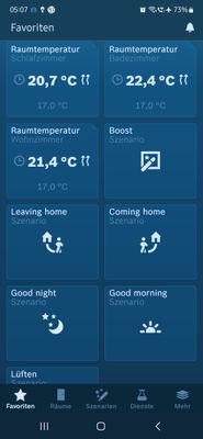

Hatte auch gerade wieder weiße Pfeile. Weiß leider auch noch nichts weiter, wann diese gesetzt werden - und ggf. wichtiger - was diese bedeuten. Dachte zuerst es war das "Nach Hause kommen" Szenario mit umschalten von auf 🕒. Scheinbar nicht, kann ich nicht reproduzieren.
Habe dann mal die App komplett geschlossen und direkt neu geöffnet. Aus den weißen Pfeilen wurden wieder graue Pfeile. Allein durch den Neustart der App.

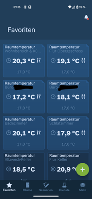

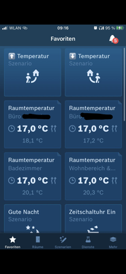

Soeben wieder weiße Pfeile gesehen (Android 13). Und diesmal dran gedacht zur gleichen Zeit meine Frau um einen Screenshot aus ihrer iOS App zu bitten. Dort sind die Pfeile grau.
Android:
iOS:
Derzeit glaube ich an einen Anzeige Bug, statt an eine Funktion/gezielte Anzeige. Sonst dürfte sich das nicht auf den Mobilgeräten eines Smart Home Controllers unterscheiden.

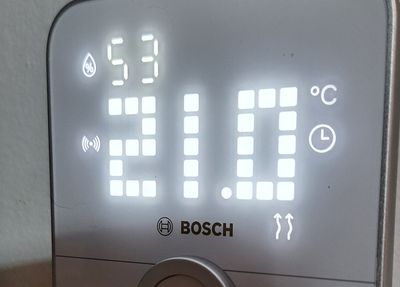

Jetzt läuft die Heizung und die Pfeile sind Grau (wie auch von @STdesign  erwähnt) nicht
aber bei den Thermostaten? Ich kenn mich nicht mehr aus. Was stimmt den nun? Liebe Grüße
Beim Raumthermostat zeigt der Doppelpfeil, wie in der App auch, nur an dass "Heizen" aktiv ist. In der "Heizpause" ist dort ein Pausesymbol. Die Symbole entsprechen denen im Dienst Heizpause und Kühlen.
