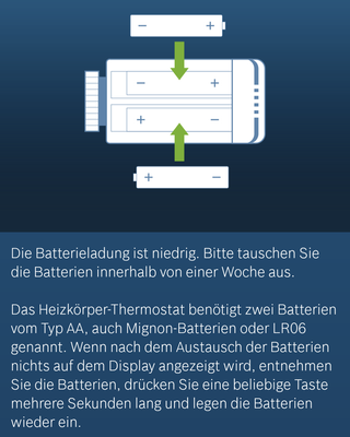

Je nach Nutzungsprofil halten die Batterien ca. 1 bis 2 Jahre. Bei sehr wenig aktiven Geräten auch länger.
Ja, es gibt eine Meldung, und die Aufforderung "innerhalb einer Woche" ist sehr konservativ formuliert. Tatsächlich hält es viel länger im Bereich von Monaten. Die Meldung sieht so und für andere Geräte vergleichbar aus:
Beim Tür- / Fensterkontakt ist die Meldung zweistufig und es kommt eine erneute Meldung wenn es wirklich kritisch wird. Ob das für alle Geräte gilt, weiß ich leider nicht.
Nach einem Batteriewechsel muss nichts weiter gemacht werden. Das Gerät ist wieder vollständig integriert und nutzbar.
