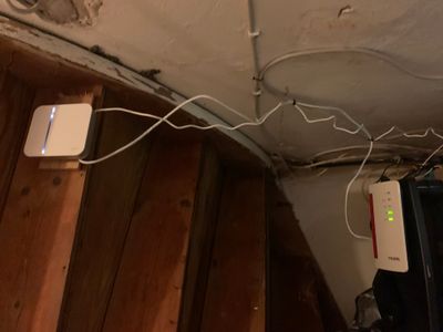

Zonny
Bekomme keine gute Verbindungen zum Controller.
Das trotz des Zwischensteckers kompakt. Habe auch etliche Steckdosen ausprobiert.
Habe das Thermostat und den Stecker mehrmals gelöscht und wieder hinzugefügt.
einmal hatte ich sofort besten Empfang. Aber irgendwie war es dann weg.
gibt es eine Reihenfolge wie man die Geräte ins System aufnehmen muss.
erste den Zwischenstecker, dann andere Geräte? Ist das egal? Gibt es sonstige Tricks?
Oder den ganzen Controller auf Werk zurücksetzen, dann den Stecker und dann das Thermostat?
@Zonny Steht der Controller ca. 1 m vom Router oder anderen Funkquellen entfernt? Sonst kann es zu Kommunikationsstörungen kommen.
iPhone 17 Pro und iPad Pro M4 11“ mit iOS 26.5 PB 4 und iPadOS 26.5 PB 4, HomePod als HomeKit-/Matterzentrale
Ca. 70cm
