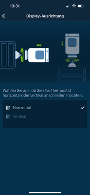

wps
Warum wird das Drehen des Displays nur in einer einzigen Anzeige gezeigt und erklärt? Betriebsanleitung zeigt es nicht!
Gibt es das wirklich?
Warum nicht jeweils um 90° drehbar?
S_Braun
Das "Display" ist nur um 180° drehbar, weil es kein normales LCD Display ist.
Symbole, z.B. Zeit- oder Handsteuerung sowie die Verbindungsanzeige haben fest vorgegebene Positionen auf dem Display. Deswegen kann man nur die Temperatur-Anzeige um 180° drehen, da eine 90° Drehung nicht möglich ist.
@wps die Einstellung wird in der App angeboten und gezeigt.
Das Drehen geht nur um 180°.
