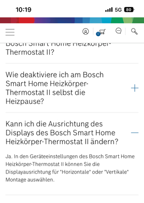

Warum wird das Drehen des Displays nur in einer einzigen Anzeige gezeigt und erklärt? Betriebsanleitung zeigt es nicht!
Gibt es das wirklich?
Warum nicht jeweils um 90° drehbar?

@wps die Einstellung wird in der App angeboten und gezeigt.
Das Drehen geht nur um 180°.
10 Automationen.

Schämt sich Bosch Smart Home dafür, das es nur 180° gedreht werden kann, denn in der Betriebsanleitung fehlt der Hinweis.
Eigentlich erahnt so etwas jeder Benutzer!
