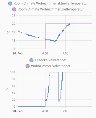

@Thomas_1 ist bei mir aktuell genauso, gestern Abend wurde die Warmphase 2 Stunden zu früh beendet und heute 2 Stunden zu früh gestartet. Bitte hierzu ein Supportticket anlegen und ein Systemprotokoll hochladen.
Die Kaltphase soll von 22:00 bis 06:00 Uhr gehen.

@Thomas_1 Das habe ich mittlerweile auch schon durchgeführt. Bei mir ohne Erfolg, die Warmphase wurde heute wieder 2 Stunden zu früh gestartet.
Das kann man auch gut an der Ventilöffnung sehen, denn zum Beginn der Warmphase drehen die HT II zu, um dann langsam 🐌 wieder zu öffnen.
