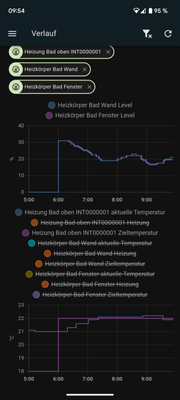

Alessandro
Schön zu sehen, dass sich absolut nichts an dem Regelverhalten verändert hat. (Ironie) Das Thermostat überschießt immer noch, schließt das Ventil komplett und wartet bis die Zieltemperatur deutlich unterschritten wird. Wenn da mittels Update nicht nachgelegt wird sehe ich schwarz für das HKT II.
Kann ich nur so bestätigen. Ich habe mir das jetzt ein knappes Jahr lang mit angeschaut. Es hat sich nichts verbessert am Regelalgorithmus. Sollte sich das wirklich bewahrheiten, dass der Algorithmus nicht (weiter?) -zeitnah- verbessert/ angepasst wird, werde ich mich an die Verbraucherzentrale wenden, mich anwaltlich beraten lassen wie ich dagegen vorgehen kann und den Kaufvertrag widerrufen. Ich bin wirklich stink sauer mittlerweile mit welcher Arroganz hier seitens Bosch vorgegangen wird.
Komischerweise funktioniert das Homematic IP System meiner Eltern völlig problemlos - ohne Überschießen & co. Es wird einfach die Temperatur sauber gehalten wie es soll.

Gestern habe ich die zwei Bosch Heizkörperthermostate II und den Raumthermostat II im Badezimmer durch die Produkte eines bewährten Konkurrenten ausgetauscht. Seither schwankt die Temperatur nicht mehr um 0,5 Grad sondern maximal um 0,2 Grad und die Heizkörper bleiben konstant angenehm warm anstatt immer zwischen heiß und kalt zu pendeln.

Danke dass Du deine Erfahrung mit uns geteilt hast insb. die Screenshots.
