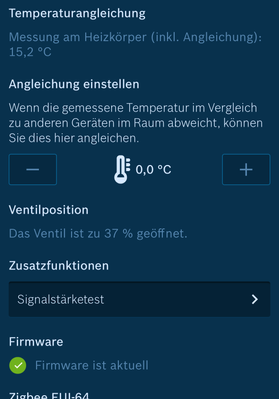

@MS70 Kann es sein, dass die Thermostate aktuell Firmwareupdates ziehen? Dann können sie etwas eingeschränkt sein.
Schau bitte mal in den Einstellungen der HKT ganz unten.
Danke dir für die rasche Antwort.
Ja, vorhin haben die HKT‘s ihr Firmwareupdate gezogen.
Jetzt stehen sie auf „aktuell“.
Wenn das die Lösung ist, perfekt.
Werde nachher die Automation nochmal ändern, und dann Bescheid geben.
Besten Dank nochmal
Also…klappt
habe alle automatischen Einstellungen wieder rein genommen…Thermostate bleiben zu.
Problem gelöst 🙏
