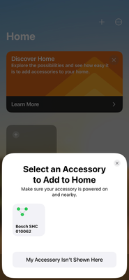

4) "Add accessory" klicken (Bild 2) > "More options" > Bosch Smart Home Controller auswählen (Bild 3)

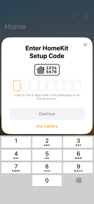

5) Setup code eingeben (Bild 4)

Vielen Dank!!! Hat funktioniert und ich bin glücklich!!! TOP
