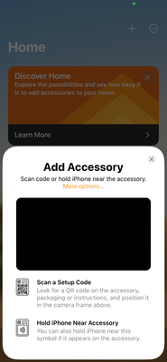

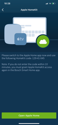

Hallo, das ist möglich, man muss über die HomeKit App die Accessories und Geräte anlernen:
1) Smart Home Controller (Bridge) von HomeKit entfernen
2) Bosch Smart Home App öffnen > HomeKit deaktivieren > 5 min warten > HomeKit aktivieren (Bild 1)
3) HomeKit App öffnen (nicht über die Bosch App) und das gewünschte Zuhause auswählen
4) "Add accessory" klicken (Bild 2) > "More options" > Bosch Smart Home Controller auswählen (Bild 3)
5) Setup code eingeben (Bild 4)

Vielen Dank!!! Hat funktioniert und ich bin glücklich!!! TOP
